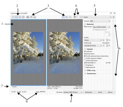

Aplikace Corel PHOTO‑PAINT umožňuje exportovat následující formáty souborů kompatibilní s webem: GIF, PNG a JPEG.
Během zadávání možností exportu můžete zobrazit náhled obrázku až se čtyřmi různými konfiguracemi nastavení. Můžete porovnat formáty souborů, předvolená nastavení, rychlosti stahování, kompresi, velikost souborů, kvalitu obrázků a rozsah barev. Náhledy si také můžete prohlížet za použití lupy a posouvání v náhledových oknech.

| Postup při exportu obrázku vhodného pro web |
| 1 . | Klikněte na příkaz Soubor |
| 2 . | V dialogovém okně Exportovat pro web vyberte ze seznamu Předvolba v pravém horním rohu dialogového okna požadovanou předvolbu nastavení. |
| Chcete-li upravit předvolená nastavení, můžete v dialogovém okně změnit možnosti exportu. |
| 3 . | Klikněte na tlačítko Uložit jako. |
| 4 . | Vyberte jednotku a složku, do které chcete soubor uložit. |
| 5 . | Do pole Název souboru zadejte název. |
| 6 . | Klikněte na tlačítko Uložit. |
V části Nastavení zvolte ze seznamu Režim barev požadovaný režim.
V části Upřesnit zaškrtněte políčko Vložit profil barev.
Export do souboru vhodného pro web můžete také provést kliknutím na příkaz Soubor
Exportovat a výběrem formátu souboru ze seznamu Typ souboru.
Ze seznamu Rychlost v dolní části dialogového okna můžete vybrat rychlost připojení k Internetu.

| Postup při přizpůsobení možností pro export rastru JPEG |
| 1 . | V dialogovém okně Exportovat pro web vyberte v seznamu Formát položku JPEG. |
| 2 . | Proveďte jednu nebo více akcí uvedených v následující tabulce. |
V části Nastavení vyberte požadovanou kvalitu ze seznamu Kvalita, nebo zadejte hodnotu v procentech.
V části Nastavení zvolte ze seznamu Podformát požadovanou možnost.
V části Nastavení zadejte hodnotu do pole Rozostření.
V části Upřesnit zaškrtněte políčko Progresivní.
V části Upřesnit zaškrtněte políčko Optimalizovat.
V části Upřesnit povolte možnost Použít nastavení barev dokumentu.
V části Upřesnit povolte možnost Použít nastavení nátisku barev.
V části Nastavení zaškrtněte políčko Přetiskovat černou.
V části Nastavení otevřete výběr barvy Podklad a klikněte na požadovanou barvu.
