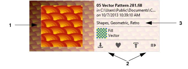

Můžete si zobrazit náhled výplně nebo vzoru (1), hlasovat pro ni, kopírovat ji nebo získat přístup k dalším možnostem (2) a vyhledávat podle klíčových slov (3).
