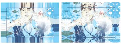

Nakonec zadejte míru roztažení, abyste mohli obrázek vytisknout na plátno a uchytit na rám, aniž byste přišli o důležité detaily. Roztažení zkopíruje pixely z okraje obrázku a přidá je kolem něj. Obrázek můžete roztáhnout roztažením nebo zrcadlením okrajů obrázku. Roztažené části budou ve výsledku zahnuté za rám.
Roztažení okrajů obrázku (vlevo) a zrcadlení okrajů obrázku (vpravo). Roztažené části, které se nachází vně obdélníku, budou ve výsledku zahnuté za rám.
