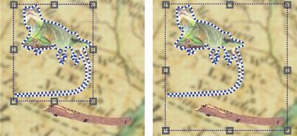

Můžete sice vybrat více objektů, ale vždy pouze jeden objekt je aktivní. Aktivní objekt má kolem sebe přerušované ohraničení nazývané obrys. Aktivní objekt můžete upravit tím, že na něj aplikujete výplň nebo speciální efekty.

Jeden objekt je vybrán v obrázku vlevo. Rámeček zvýraznění vpravo ukazuje, že jsou vybrány oba objekty. Kolem ještěrky, což je aktivní objekt, se zobrazí obrys.
