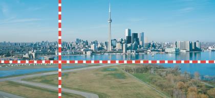

Vodicí linky jsou svislé nebo vodorovné čáry, které můžete přidat kamkoli v okně obrázku a které vám napomáhají měřit, zarovnávat a umísťovat komponenty obrázků. Vodicí linky používají stejné měrné jednotky jako pravítka. Při uložení obrázku v aplikaci Corel PHOTO‑PAINT se zároveň uloží i vodicí linky.
Můžete nastavit, že se objekty a upravitelné oblasti mají přichycovat k vodicím linkám, takže když objekt nebo upravitelnou oblast přiblížíte k vodicí lince, automaticky se na takovou vodicí linku zarovná. Citlivost této funkce lze nastavit tak, aby se objekt nebo upravitelná oblast přichytila k vodicí lince, když se dostane do určené vzdálenosti v pixelech od vodicí linky.
