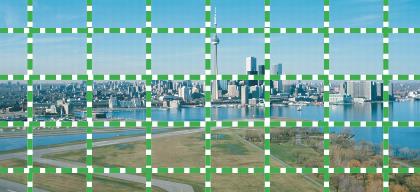

Mřížka je série netisknutelných čar, které jsou přiloženy na obrázek a umožňují tak přesné zarovnání a umístění objektů. Mřížku můžete zobrazit kdykoli podle potřeby.
Můžete nastavit, aby se objekty a upravitelné oblasti automaticky zarovnávaly podle čar mřížky. Vzhled mřížky lze přizpůsobit změnou zobrazení a mezer mřížky. Zobrazení mřížky umožňuje změnit čáry mřížky na body nebo změnit barvu mřížky. Mezery mřížky umožňují nastavit vzdálenost mezi čarami mřížky. Možnosti mezer jsou založeny na měrných jednotkách pravítka. Pokud jsou například měrné jednotky nastaveny na palce, budou se možnosti mezer mřížky odvíjet od palců.
Pro přesnější úpravy na úrovni pixelů při maximální úrovni zvětšení můžete zobrazit mřížku kolem každého pixelu.
