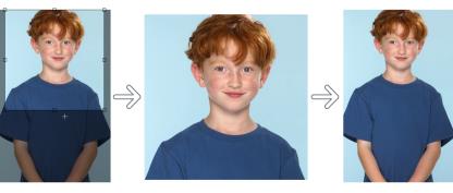

Zleva doprava: Původní obrázek; oříznutý obrázek; vrácením akce oříznutí obnovíte původní obsah obrázku.
