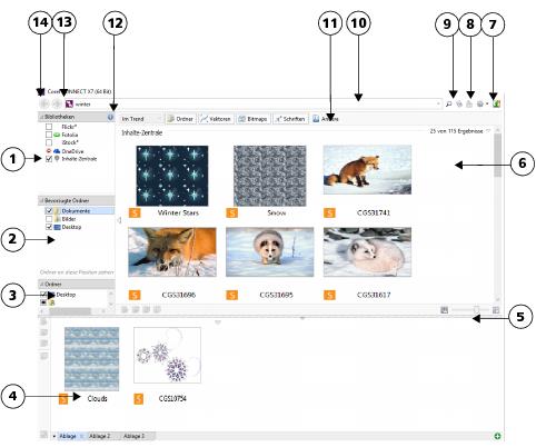

Im folgenden Bild werden die wichtigsten Komponenten des Corel CONNECT-Dienstprogramms dargestellt:
1. Fenster Bibliotheken
2. Fenster Bevorzugte Ordner
3. Fenster Ordner
4. Fenster Ablage
5. Regler Zoom
7. Schaltfläche für Hilfe und Optionen
8. Schaltfläche Zu übergeordnetem Ordner wechseln
9. Schaltfläche Aktualisieren/Abbrechen
Lädt die Ergebnisse der letzten Suche erneut oder startet basierend auf den angegebenen Kriterien eine neue Suche. Beim Durchführen einer Suche ändert sich die Schaltfläche in Abbrechen , sodass Sie die Suche jederzeit abbrechen können.
10. Feld für Suche und Adresse
11. Symbolleiste Filter
12. Schaltfläche Inhaltsbibliotheken konfigurieren
13. Schaltfläche Vorwärts navigieren
14. Schaltfläche Rückwärts navigieren

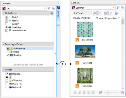

Im Andockfenstermodus weist das Suchmodul zwei Komponenten auf: die Andockfenster Verbindung herstellen und Ablage. Im Andockfenster Verbindung herstellen sind zwei Anzeigemodi verfügbar: Einzelfenster und vollständige Ansicht. In der vollständigen Ansicht werden alle Fenster angezeigt. Im Einzelfenster werden entweder das Ansichtsfenster oder die Fenster Bibliotheken, Bevorzugte Ordner und Ordner angezeigt. Sie können die Größe des Andockfensters so ändern, dass alle Fenster angezeigt werden oder dass Sie zwischen dem Ansichtsfenster und den Fenstern Bibliotheken, Bevorzugte Ordner und Ordner wechseln können.
Das Andockfenster Verbindung herstellen mit ausgeblendetem Ansichtsfenster (links ) und ausgeblendetem Navigationsfenster (rechts). Klicken Sie zum Anzeigen bzw. Ausblenden von Fenstern auf den Umschaltpfeil (1). Ändern Sie die Größe des Andockfensters, um beide Fenster anzuzeigen.
Sie können auch die Größe und Anzeige einzelner Fenster anpassen.
Mit dem Ziehbereich (1, 2, 3) können Sie die Größe eines Fensters ändern.
