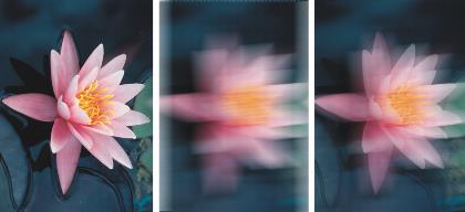

Sie können Aktionen wiederholen und abschwächen. Wenn Sie eine Aktion wiederholen, wird diese erneut auf das Bild angewendet, was häufig zu einer Verstärkung des grafischen Effekts führt. Wenn Sie eine Aktion abschwächen, wird sie schrittweise zurückgenommen. Sie können auch einen Zusammenführungsmodus verwenden, um die Abschwächungseffekte zu ändern. Weitere Informationen zu Zusammenführungsmodi finden Sie unter Übersicht:Zusammenführungsmodi.
So können Sie Aktionen wiederholen und abschwächen |
Klicken Sie auf Bearbeiten Wiederholen [letzte Aktion].
Klicken Sie auf Bearbeiten Letzten Befehl abschwächen. Legen Sie mit dem Regler Prozent fest, wie stark der Befehl abgeschwächt werden soll. Wenn Sie den Abschwächungseffekt ändern möchten, wählen Sie im Listenfeld Zusammenführen einen Zusammenführungsmodus.

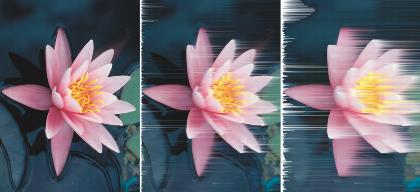

Wenn Sie die Einstellungen für einen Spezialeffekt maximiert haben, können Sie den Effekt wiederholen und ihn damit verstärken. Weitere Informationen zu Spezialeffekten finden Sie unter Spezialeffekte anwenden.
