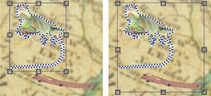

Um ein Objekt bearbeiten zu können, müssen Sie es zuerst auswählen. Sie können ein einzelnes Objekt, unter anderen Objekten liegende Objekte, mehrere Objekte, alle Objekte im Bild oder mehrere Gruppen von Objekten auswählen. Wenn Sie ein einzelnes Objekt auswählen, wird es von einem Auswahlrahmen mit acht Bearbeitungspunkten umgeben. Wenn Sie mehrere Objekte auswählen, wird der Auswahlrahmen entsprechend vergrößert, sodass er alle Objekte umgibt.
Sie können zwar mehrere Objekte auswählen, es ist jedoch stets nur ein Objekt aktiv. Das aktive Objekt wird durch einen gestrichelten Umriss, den so genannten Markierungsrahmen, gekennzeichnet. Sie können das aktive Objekt bearbeiten, indem Sie es füllen und ihm Spezialeffekte zuweisen.

Wenn der Befehl Objektmarkierungsrahmen einblenden im Menü Objekt aktiviert ist, wird das aktive Objekt durch eine gestrichelte Umrisslinie (den sogenannten Markierungsrahmen) angezeigt.
Ist der Hintergrund ausgewählt, bevor Sie auf Objekte Alle Objekte auswählen klicken, wird er der Auswahl hinzugefügt. Alle Objekte einschließlich des Hintergrunds sind nun ausgewählt. Wenn Sie auf Objekte Alle Objekte auswählen klicken, nachdem Sie ein Objekt ausgewählt haben, wird der Hintergrund nicht in die Auswahl einbezogen.
