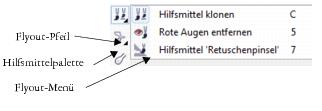

Ein kleiner Pfeil in der rechten unteren Ecke der Schaltfläche in der Hilfsmittelpalette zeigt an, dass es sich um ein Flyout-Menü handelt. Das zuletzt verwendete Hilfsmittel in einem Flyout-Menü wird in der Hilfsmittelpalette angezeigt. Sie können auf die Hilfsmittel in einem Flyout-Menü zugreifen, indem Sie auf den kleinen schwarzen Pfeil in der rechten unteren Ecke einer Schaltfläche in der Hilfsmittelpalette klicken. Nachdem Sie ein Flyout-Menü geöffnet haben, können Sie problemlos die Inhalte anderer Flyout-Menüs durchsuchen, indem Sie den Mauszeiger über eine der Schaltflächen mit Flyout-Pfeilen in der Hilfsmittelpalette bewegen.
Wenn Sie im Standardarbeitsplatz auf den Flyout-Pfeil im Hilfsmittel Klonen klicken, wird das Flyout Ausbessern geöffnet.
