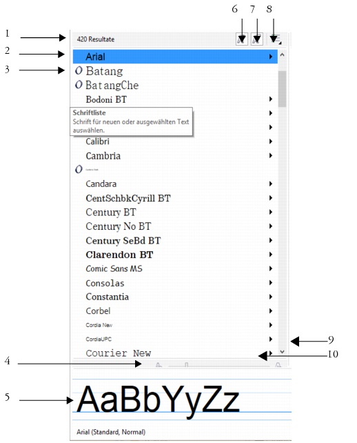

1. Schriftlistenfeld
Das Schriftlistenfeld verfügt über Suchfunktionen und ermöglicht den Zugriff auf zusätzliche Steuerelemente.
2. Anzahl der Schriften
3. Bestimmung der Schrifttechnologie
4. Zoom-Regler
5. Vorschaubereich
6. Schaltfläche Vorschau anzeigen/ausblenden
7. Schaltfläche Filter anzeigen/ausblenden
6. Schaltfläche Schriftoptionen
Um die Suche von Schriften zu vereinfachen, kann nun mit Update 4 die Schriftliste direkt im Feld Schriftliste angepasst werden. Sie können die Schriften beispielsweise nach Familien gruppieren oder in einer einfachen Liste anzeigen. Wenn Sie nichtlateinische Schriften installiert haben können Sie deren Namen in lateinischen Buchstaben oder in der entsprechenden Sprache anzeigen. Außerdem können Sie die zuletzt verwendeten Schriften oben in der Schriftliste anzeigen lassen und auf das Dialogfeld Optionen zugreifen, um weitere schriftspezifische Optionen festzulegen.
Sie können die Größe des Bereichs der Schriftliste ändern, indem Sie die Höhe und Breite anpassen oder indem Sie den Vorschau-Bereich ausblenden.

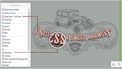

Standardfunktion: Die Schaltfläche Filter anzeigen bietet einfachen Zugriff auf die Schriftfilter aus früheren Versionen. Sie können nur die Schriften anzeigen lassen, die im Dokument verwendet werden oder nur Symbolschriften. Sie können Schriften auch nach Schrifttechnologien filtern.

So passen Sie die Schriftliste an |
1 . | Klicken Sie auf das HilfsmittelText und öffnen Sie in der Eigenschaftsleiste das Feld Schriftliste. |
2 . | Verschieben Sie den Regler Zoom, um die Größe der Namen der Schriften zu ändern. |
3 . | Klicken Sie auf die Schaltfläche Schriftoptionen und führen Sie eine der folgenden Aufgaben durch: |
Klicken Sie auf Nach Familie gruppieren, um den Befehl zu aktivieren oder zu deaktivieren.
Klicken Sie auf Lateinische Namen anzeigen, um den Befehl zu aktivieren oder zu deaktivieren.
Klicken Sie auf Schrift für die Anzeige des Schriftnamens verwenden, um den Befehl zu deaktivieren
Klicken Sie auf Zuletzt verwendete Schriften anzeigen, um den Befehl zu aktivieren oder zu deaktivieren.
Klicken Sie auf Schriftlistenoptionen und geben Sie im Dialogfeld Optionen auf der Seite Schriften einen Wert in das Feld Anzahl angezeigter, kürzlich verwendeter Schriften ein

So filtern Sie Schriften |
1 . | Öffnen Sie in der Eigenschaftsleiste das Listenfeld Schrift und klicken Sie auf die Schaltfläche Filter anzeigen . |
2 . | Aktivieren Sie eines der Filter-Kontrollkästchen: |
Klicken Sie auf Filter löschen.
Klicken Sie auf die Schaltfläche Filter ausblenden .
Sie können nur Schriften filtern, die auf Ihrem Computer installiert sind.
