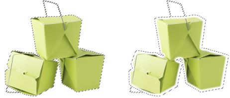

Fundido
El fundido aumenta gradualmente la transparencia de los píxeles situados en el borde de un área editable, lo cual suaviza el borde entre las áreas protegidas y las editables. Puede especificar la anchura del área fundida, así como la dirección del fundido, que determina dónde tendrá lugar el fundido en relación con el recuadro de máscara. Desde el recuadro de la máscara, la dirección del fundido puede penetrar en las áreas protegidas, en las editables, o en ambas a una distancia equivalente.
De izquierda a derecha: Antes y después de fundir los bordes de un área editable
