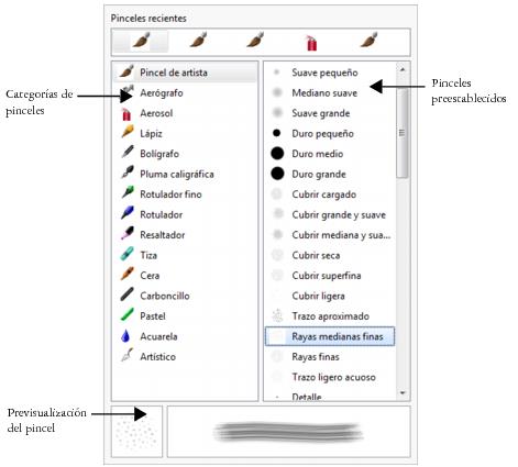

La herramienta de pintura y el tipo de pincel elegidos determinan el aspecto de la pincelada en la imagen. Cuando se pinta con un pincel preestablecido, los atributos de pincel de la herramienta de pintura están predeterminados. Puede seleccionar un pincel preestablecido en el selector Pincel, que muestra todas las categorías de pinceles y los pinceles preestablecidos. Además, el selector Pincel proporciona una previsualización de la pincelada y plumilla. Asimismo, muestra los cinco pinceles usados más recientemente.
El selector Pincel permite ver una previsualización y seleccionar pinceles preestablecidos, que se organizan en categorías de pinceles.
