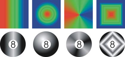

Rellenos degradados lineales, elípticos, cónicos y rectangulares.
