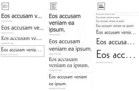

Vistas de izquierda a derecha: línea única, varias líneas y cascada

3 . | Para seleccionar una opción de visualización, haga clic en cualquiera de los siguientes botones: |
• | Línea única : exhibe las muestras como líneas de texto únicas. |
• | Varias líneas : exhibe las muestras como texto de varias líneas. |
• | Cascada : exhibe la muestra seleccionada como líneas de texto únicas con tamaños que van aumentando. |
