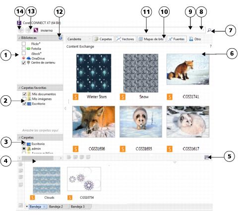

La siguiente imagen muestra los componentes principales de la aplicación Corel CONNECT:
1. Panel Bibliotecas
2. Panel Carpetas favoritas
3. Panel Carpetas
4. Panel Bandeja
5. Deslizador Zoom
7. Botón Ayuda y opciones
8. Botón Ir a carpeta superior
9. Botón Actualizar/Cancelar
Vuelve a cargar los resultados de la última búsqueda o inicia una nueva búsqueda basada en los criterios que se han especificado. Cuando se está ejecutando una búsqueda, el botón cambia al modo Cancelar , que le permite detenerla en cualquier momento.
10. Cuadro Búsqueda y dirección
11. Barra de herramientas Filtro
12. Botón Configurar bibliotecas de contenido
13. Botón Navegar hacia delante
14. Botón Navegar hacia atrás

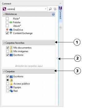

En el modo de ventana acoplable, la función de búsqueda tiene dos componentes: la ventana acoplable Conectar y la ventana acoplable Bandeja. La ventana acoplable Conectar dispone de dos modos de visualización: panel individual y vista completa. En la vista completa se muestra todos los paneles. En la vista de panel individual, se muestra el panel de visualización o los paneles Bibliotecas, Carpetas favoritas y Carpetas. Puede modificar el tamaño de la ventana acoplable para mostrar todos los paneles o elegir el panel de visualización y los paneles Bibliotecas, Carpetas favoritas y Carpetas.
Ventana acoplable Connect con el panel de visualización oculto (izquierda) y el panel de navegación también oculto (derecha). Haga clic en la flecha de activación (1) para mostrar u ocultar los paneles. Modifique el tamaño de la ventana acoplable para mostrar ambos paneles.
También puede personalizar el tamaño y la visualización de los paneles individuales.
El área de arrastre (1, 2, 3) permite cambiar el tamaño de un panel.
