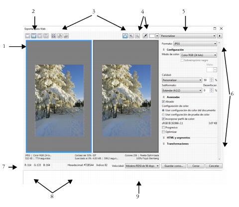

Para ajustar la previsualización de la exportación de imágenes |
1 . | Haga clic en Archivo Exportar para Web. |
2 . | Realice una o más acciones de la siguiente tabla. |
Haga clic en el botón Previsualización a pantalla completa de la barra de herramientas Ver.
Haga clic en el botón Dos previsualizaciones verticales .
Haga clic en el botón Dos previsualizaciones horizontales .
Haga clic en el botón Cuatro vistas previas .
Haga clic en el botón Zoom para encajar .
Haga clic en el botón Ampliar píxel 1:1 .
Utilizando la herramienta Mano , arrastre la imagen hasta que quede visible el área que le interese.
Haga clic en el botón 100% .
Haga clic en la ventana de previsualización con las herramientas Aumentar o Reducir .
Para exportar una imagen compatible con Internet |
2 . | En la esquina superior derecha del cuadro de diálogo Exportar para Web, elija la configuración preestablecida deseada en el cuadro de lista Preestablecido. |
Si desea modificar la configuración preestablecida, puede hacerlo utilizando las opciones de exportación del cuadro de diálogo. |
3 . | Haga clic en Guardar como. |
4 . | Elija la unidad y la carpeta en la que desea guardar el archivo. |
5 . | Escriba un nombre en el cuadro Nombre de archivo. |
6 . | Haga clic en Guardar. |
Elija un modo de color en el cuadro de lista Modo de color del área Configuración.
En el área Avanzado, active la casilla Incorporar perfil de color.
Para exportar a un formato compatible con Web, también puede hacer clic en Archivo Exportar y elegir un formato de archivo del cuadro de lista Guardar como tipo.
Puede elegir una velocidad de conexión Internet del cuadro de lista Velocidad en la parte inferior del cuadro de diálogo.
