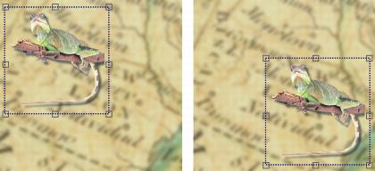

El objeto de foto seleccionado se mueve del ángulo superior izquierdo al ángulo inferior derecho.
