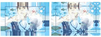

En tercer lugar, especifique el valor de estiramiento para que la imagen pueda imprimirse en lienzo y montarse en un perfil sin perder detalles importantes. Al estirar se copian los píxeles de los bordes de la imagen y se añaden alrededor de ella. Puede estirar una imagen estirando o reflejando sus bordes. Las áreas estiradas aparecen ajustadas alrededor del perfil en el resultado final.
Estiramiento (izquierda) y reflejo (derecha) de los bordes de la imagen. Las áreas estiradas, que se sitúan fuera del rectángulo, aparecerán ajustadas alrededor del perfil en el resultado final.
