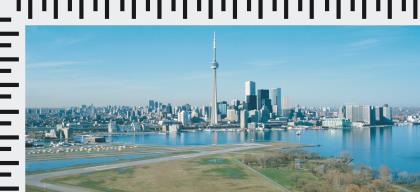

Las reglas de la pantalla proporcionan una referencia visual que ayuda a determinar el tamaño y la posición de las imágenes, los objetos y las áreas editables. Las reglas pueden mostrarse u ocultarse en cualquier momento. Al mover el puntero en la ventana de imagen, las marcas de las reglas indican su posición. Asimismo, es posible personalizar la posición de la marca de cero en la regla y especificar una unidad de medida para el documento actual.
