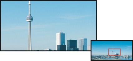

Con la herramienta Mano es posible ver las áreas de la imagen que quedan fuera de la ventana de imagen. Esta foto se ha desplazado desde su posición original (parte superior izquierda) hacia la derecha (parte superior derecha). La ilustración (parte inferior) muestra toda la imagen.
