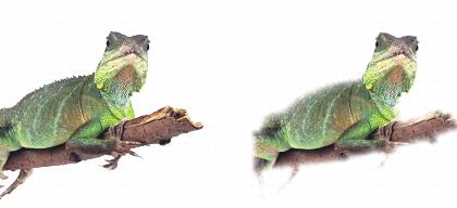

Adoucissement
L’adoucissement atténue les bords d’un objet grâce à l’accroissement progressif de la transparence des pixels situés sur le bord. Vous pouvez spécifier la largeur de la section adoucie de l’objet, ainsi que le dégradé de transparence à utiliser.
L’objet situé sur la droite a été adouci pour atténuer ses bords.

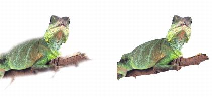

Accentuation
L’accentuation permet de rendre plus nets les bords d’un objet. Pour accentuer les bords d’un objet, spécifiez la valeur de seuil de niveau de gris des pixels situés le long des bords de l’objet. Les pixels dont la valeur est en dessous du seuil deviennent transparents et ceux dont la valeur est au-dessus deviennent opaques, ce qui rend les bords plus nets.
L’objet situé sur la droite a été accentué pour rendre ses bords plus nets.
