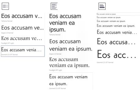

• | Pour prévisualiser les polices avec Expérimentation des polices |
Vues de gauche à droite : Une seule ligne, Plusieurs lignes et Chute d’eau.
1 . | Cliquez sur Objet Texte Expérimentation des polices. |
2 . | Pour modifier la police d’un exemple, cliquez dessus, puis sélectionnez une police dans la zone Liste des polices. |
Si vous souhaitez modifier le texte dans tous les exemples, cliquez deux fois sur un exemple, appuyez sur Ctrl+A pour sélectionner le texte, puis saisissez le nouveau texte. |
3 . | Pour sélectionner une option d’affichage, cliquez sur l’un des boutons suivants : |
• | Une seule ligne : affiche les exemples sous forme d’une seule ligne de texte. |
• | Plusieurs lignes : affiche les exemples sous forme de plusieurs lignes de texte. |
• | Chute d’eau : affiche l’exemple sélectionné sous forme d’une seule ligne de texte dans des tailles croissantes. |
4 . | Pour modifier la taille de l’exemple de texte, déplacez le curseur Zoom. |
Si vous voulez modifier la taille du texte par incréments prédéfinis, cliquez sur les boutons de zoom en regard du curseur Zoom. |
