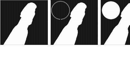

Lorsque vous créez un masque dans l’application Corel PHOTO‑PAINT, il s’affiche dans une nouvelle composante et devient le masque courant. Chaque masque créé remplace le masque courant. Cependant, il est possible de créer d’autres composantes alpha afin d’y stocker plusieurs masques dans une image. Vous pouvez créer une composante alpha à partir du masque courant afin de copier les zones modifiables et protégées de ce dernier, ou vous pouvez créer une composante alpha vide. Une composante alpha vide est intégralement opaque et ne contient par conséquent aucune zone modifiable.
Vous pouvez modifier le masque stocké dans une composante alpha en ajoutant dans celle-ci le masque courant. Les zones modifiables du masque courant sont alors ajoutées à la composante alpha, étendant ainsi la zone modifiable de cette dernière.
Vous pouvez modifier le masque stocké dans une composante alpha de la même manière dont vous modifiez un masque en mode Retoucher. Pour plus d’informations sur la modification d’un masque en mode Retoucher, reportez-vous à la section Ajustement de la transparence des masques.
une composante alpha (1), une composante alpha affichée avec le masque courant (2), le masque est ajouté à la composante alpha (3)
