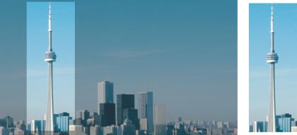

Vous pouvez recadrer une image de façon à en supprimer les zones superflues et à améliorer sa composition. Vous pouvez sélectionner une zone rectangulaire à conserver et supprimer le reste de l’image. Vous réduisez ainsi la taille du fichier de l’image sans affecter sa résolution.
Le recadrage permet de supprimer les zones d’une image qui ne vous intéressent pas.

Pour recadrer une image |
1 . | Cliquez sur l’outil Recadrer . |
2 . | Faites glisser la souris pour sélectionner une zone de l’image. |
3 . | Cliquez deux fois à l’intérieur de la zone de recadrage. |
