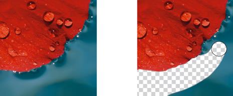

L’outil Gomme a été utilisé pour effacer l’arrière-plan.
L’objet situé sous les zones effacées s’affiche.
