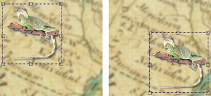

L’objet photo sélectionné est déplacé de l’angle supérieur gauche vers l’angle inférieur droit.
