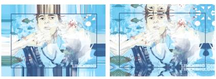

Étirement des bords d'une image (à gauche) et application d'un effet miroir sur les bordures de l'image (à droite) Les zones étirées, qui se trouvent à l'extérieur du rectangle, apparaissent habillées autour du profil dans la sortie finale.
