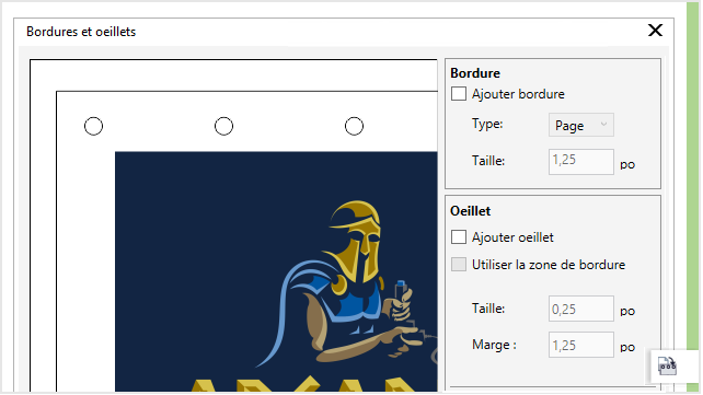

La nouvelle boîte de dialogue Bordures et œillets de CorelDRAW vous permet d’ajouter des bordures et des marqueurs d’œillet pour préparer vos bannières pour l’impression. Les œillets sont des anneaux ou des bandes de rebord insérés dans des trous à travers un fin matériau tel que du textile ou un matériau composite en fibres de carbone. Il est ensuite possible d’insérer une ficelle ou un cordon à travers les œillets pour étendre correctement la bannière.
Boîte de dialogue Bordures et œillets

1 . | Cliquez sur Outils Bordures et œillets. |
2 . | Procédez à l’une des opérations du tableau suivant. |
Dans la zone Bordure, cochez la case Ajouter bordure.
Dans la zone Bordure, choisissez une option dans la zone de liste Type :
Dans la zone Bordure, entrez une valeur dans la zone Taille.
Cochez la case Ajouter œillet.
Pour que CorelDRAW tienne compte de la zone de bordure lorsqu’il place les marqueurs d’œillet, cochez la case Utiliser la zone de bordure. Lorsque cette option est désactivée, les marqueurs d’œillet sont placés dans les limites de la page originale.
Dans la zone Œillet, entrez une valeur dans la zone Taille.
Dans la zone Œillet, entrez une valeur dans la zone Marge.
Dans la zone Placement, cliquez sur l’un des boutons suivants :
Toutes les modifications apportées sont enregistrées dans un nouveau document. Pour enregistrer ces nouveaux paramètres dans le document original, cochez la case Enregistrer les paramètres dans le fichier.
