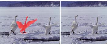

Pour supprimer une zone lors de la mise à l’échelle d’une image |
1 . | Sélectionnez Image Graveur intelligent. |
2 . | Dans la zone Suppression d’objet, cliquez sur le bouton Supprimer , puis précisez la taille du pinceau dans la zone Taille de la pointe. |
3 . | Dans la fenêtre d’aperçu, dessinez sur les zones de l’image que vous souhaitez supprimer. |
Une zone de recouvrement rouge apparaît au-dessus des zones sélectionnées. |
4 . | Cliquez sur le bouton Contracter automatiquement horizontalement ou Contracter automatiquement verticalement pour mettre l’image à l’échelle et supprimer automatiquement la zone peinte en rouge. |
5 . | Cliquez sur le bouton Fusion en arrière-plan pour lisser la région où la zone a été supprimée et où les zones restantes ont été fusionnées. |
