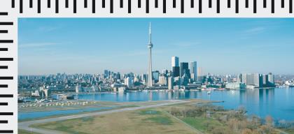

Les règles à l’écran servent de référence visuelle pour vous aider à déterminer la taille et la position des images, des objets et des zones modifiables. Vous pouvez afficher ou masquer les règles à tout moment. À mesure que vous déplacez le curseur dans la fenêtre d’image, des marques sur les règles indiquent sa position. Vous avez également la possibilité de personnaliser la position zéro des règles et de spécifier une unité de mesure pour le document en cours.
