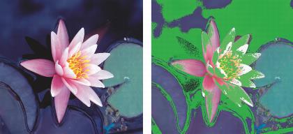

Vous pouvez modifier la méthode d’importation des couleurs hors gamme vers la gamme de profils d’épreuvage en modifiant l’intention de rendu. Pour plus d’informations, reportez-vous à la section Qu’est-ce qu’une intention de rendu ?.
Pour activer ou désactiver l’épreuvage à l’écran |
• | Cliquez sur Affichage Couleurs d’épreuve. |
Vous pouvez également activer ou désactiver l’épreuvage à l’écran en cliquant sur le bouton Couleurs d’épreuve de la barre d’état.
Pour spécifier des paramètres de prévisualisation |
1 . | Cliquez sur Fenêtre Menus fixes Paramètres d’épreuve de couleur. |
2 . | Effectuez l’une des opérations suivantes. |
Dans la zone de liste Simuler l’environnement, sélectionnez le profil de couleurs du périphérique.
Cochez la case Conserver les nombres.
En fonction du profil de couleurs de la zone Simuler l’environnement, la case à cocher vous permet de conserver les valeurs des couleurs CMJN, RVB ou de niveaux de gris.
Choisissez une intention de rendu dans la zone de liste Intention de rendu.
Dans la zone Avertissement de gamme, cochez la case Couleurs hors gamme.
Dans la zone Avertissement de gamme, sélectionnez une couleur dans le sélecteur de couleur.
Dans la zone Avertissement de gamme, entrez une valeur dans la zone Transparence.
