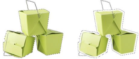

L'ammorbidimento aumenta gradualmente la trasparenza dei pixel lungo il bordo di un'area modificabile sfumando il bordo fra aree protette e aree modificabili. È possibile specificare la larghezza dell'area ammorbidita e la direzione dell'ammorbidimento per determinare la posizione della morbidezza in relazione al perimetro di selezione maschera. Dal perimetro di selezione maschera, è possibile orientare l'ammorbidimento verso le aree protette, le aree modificabili o entrambe le aree a uguale distanza.
Da sinistra a destra: ammorbidimento dei bordi di un'area modificabile
