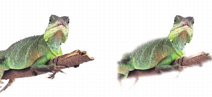

Ammorbidimento
L'ammorbidimento rende meno accentuati i bordi di un oggetto mediante l'aumento della trasparenza dei pixel situati sui bordi. È possibile specificare la larghezza della sezione di ammorbidimento dell'oggetto e il gradiente di trasparenza da usare.
All'oggetto a destra è stata applicata la morbidezza in modo da attenuarne i bordi.

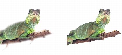

Aumento nitidezza
L'aumento della nitidezza accentua la definizione dei bordi di un oggetto rendendoli più netti. A tal fine, è necessario specificare la soglia della scala di grigi relativa ai pixel presenti lungo i bordi dell'oggetto. I pixel al di sotto della soglia diventano trasparenti e i pixel al di sopra della soglia diventano opachi; di conseguenza, i bordi sembrano più nitidi.
La nitidezza dell'oggetto a destra è stata accentuata in modo da definire i bordi dell'oggetto rendendoli più netti.
