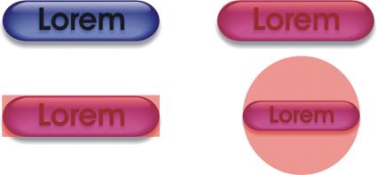

I punti attivi vengono creati a partire dagli oggetti. È possibile assegnare a un oggetto un URL e un testo alternativo. È necessario specificare anche la forma del punto attivo: può trattarsi di un poligono che segue con precisione la forma dell'oggetto, un rettangolo corrispondente al riquadro di evidenziazione dell'oggetto o un cerchio che racchiude l'intero oggetto.

| • | Definisci area come: specifica la forma dell'area del punto attivo dell'oggetto |
