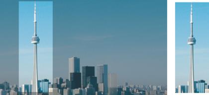

È possibile ritagliare un'immagine per rimuovere aree dell'immagine indesiderate e migliorarne la composizione. È possibile selezionare un'area rettangolare che si desidera conservare e poi eliminare il resto. Di conseguenza, le dimensioni del file dell'immagine vengono ridotte mentre la risoluzione rimane invariata.
Il ritaglio consente di rimuovere aree non desiderate dell'immagine.

Per ritagliare un'immagine |
1 . | Fare clic sullo strumento Ritaglia . |
2 . | Trascinare per selezionare un'area dell'immagine. |
3 . | Fare doppio clic all'interno dell'area di ritaglio. |
