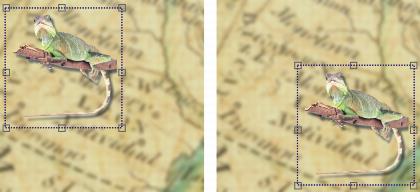

Corel PHOTO‑PAINT consente di spostare un oggetto o parte di un oggetto in una posizione diversa nella stessa finestra dell'immagine o in una finestra immagine diversa. È inoltre possibile copiare un oggetto o parte di un oggetto e incollarlo in un'immagine. Per copiare e incollare tra le finestre delle immagini, è possibile trascinare e rilasciare un oggetto da una finestra all'altra.
Quando si sposta o si copia una parte di un'immagine, è necessario definire prima un'area modificabile per quella parte di immagine. È inoltre possibile spostare o copiare un oggetto in un'area modificabile. Per ulteriori informazioni sulla definizione delle aree modificabili, consultare Definizione di aree modificabili.
Quando l'oggetto non è più necessario, è possibile eliminarlo.
Per spostare un oggetto |
Selezionare un oggetto. Fare clic sul pulsante Posizione e dimensioni nella barra delle proprietà, digitare i valori nelle caselle Posizione e fare clic su Applica.
