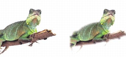

フェード
フェードは、エッジのピクセルの透明度を少しずつ増やしながらオブジェクトのエッジをぼかします。フェードを適用するときは、フェード幅と透明グラデーションの種類 (エッジの種類) を選択できます。
右側のオブジェクトのエッジには、フェードが適用されています。

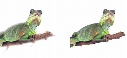

シャープ化
シャープ化は、オブジェクトのエッジを明確にします。シャープ化は、オブジェクトのエッジに沿ったピクセルにグレースケールのしきい値を指定して行います。しきい値未満のピクセルは透明になり、しきい値以内のピクセルは不透明になるため、エッジがシャープになります。
右側のオブジェクトは、エッジが明確になるようにシャープ化されています。
