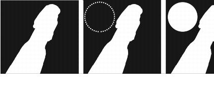

アルファ チャンネル (1) ; 現在のマスクとともに表示されるアルファ チャンネル (2) ; アルファ チャンネルへのマスクの追加 (3)
