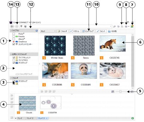

次のイメージは、Corel CONNECT ユーティリティのメイン コンポーネントを示します。
1.ライブラリ ペイン
2.お気に入りフォルダ ペイン
3.フォルダ ペイン
4.トレイ ペイン
5.ズーム スライダ
7.[ヘルプとオプション] ボタン
8.[親フォルダへ移動] ボタン
9.更新 / キャンセル ボタン
最後の検索結果を再ロードしたり、指定した条件に基づいて新しい検索を開始します。検索が進行中の場合は、このボタンはキャンセル モード
10.[検索とアドレス] ボックス
11.フィルタ ツールバー
12.[コンテンツ ライブラリの設定] ボタン
13.前方へ移動ボタン
14.後方へ移動ボタン

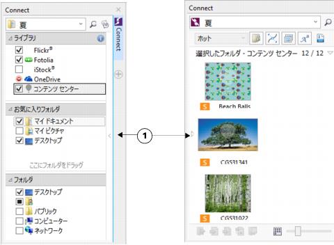

ドッキング ウィンドウ モードでは、検索ユーティリティに[接続] ドッキング ウィンドウと [トレイ] ドッキング ウィンドウの2つのコンポーネントがあります。[接続] ドッキング ウィンドウには単一ペインとフルビューの 2 つの表示モードがあります。フル ビューでは、すべてのペインが表示されます。単一ペイン ビューには、表示ペインか、ライブラリ、お気に入りフォルダ、および フォルダ ペインが表示されます。ドッキング ウィンドウのサイズを変更して、すべてのペインを表示するか、表示ペインと [ライブラリ]、[お気に入りフォルダ]、および [フォルダ] ペインの表示/非表示を切り替えることができます。
表示ペイン (左) とナビゲーション ペイン (右) が非表示の [接続] ドッキング ウィンドウ。切換え矢印 (1) をクリックしてペインを表示/非表示にします。ドッキング ウィンドウをサイズ変更して、両方のペインを表示します。

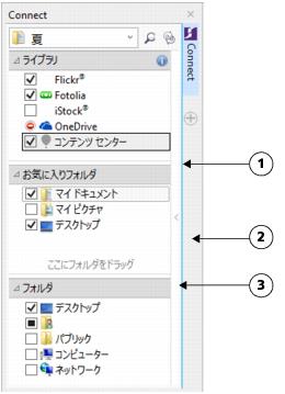

グラブ領域 (1, 2, 3) によりペインのサイズを変更できます。

| ペインのサイズを変更するには |
| • | ペインのグラブ領域にマウスのポインタを置いて、ポインタが 2 方向矢印に変わったら、ペインの端をドラッグします。 |
