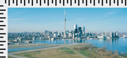

画面上のルーラーは、イメージ、オブジェクト、および編集領域のサイズおよび配置を視覚的に確認するのに便利です。ルーラーは、いつでも表示または非表示にできます。イメージ ウィンドウ内でカーソルを移動すると、ルーラーにその位置が示されます。また、ルーラーのゼロの位置をカスタマイズし、現行のドキュメント用に単位を指定することもできます。
