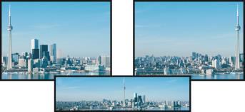

イメージ ウィンドウに表示されないイメージ領域は、[スクロール] ツールを使用して表示できます。この写真は、1 番目のイメージの元の位置 (左上) から、右のイメージ (右上) ドラッグされています。挿入イメージ (下)、イメージ全体を表しています。
