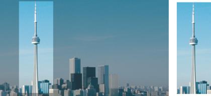

Aby usunąć niechciane obszary lub poprawić układ obrazka, można go wykadrować. Można wybrać prostokątny obszar do zachowania i odrzucić resztę. Wynikiem tej operacji jest zmniejszenie rozmiaru pliku obrazka bez zmiany jego rozdzielczości.
Kadrowanie pozwala usunąć niepożądane obszary obrazka.
