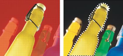

Można wyświetlić nakładkę maski (z lewej) lub markizę maski (z prawej).
