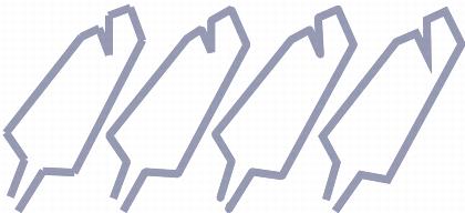

Wybierz typ złączenia z listy Złączenia kształtów na pasku właściwości.
Na pasku właściwości wpisz wartość w polu Przezroczystość.

| Aby narysować linię |
| 1 . | W przyborniku kliknij narzędzie Linia |
| 2 . | Wpisz wartość w polu Kontur na pasku właściwości. |
| 3 . | Kliknij przycisk Kolor linii na pasku właściwości i wybierz kolor. |
| 4 . | Kliknij jeden z następujących przycisków wyświetlanych na pasku właściwości: |
| • | Ostre narożniki |
| • | Zaokrąglone narożniki |
| • | Fazowane narożniki |
| • | Przylegające narożniki |
| 5 . | Przeciągnij wskaźnik myszy w oknie obrazka, aby narysować jeden segment linii. |
Tej procedury można użyć w celu utworzenia obiektu, klikając przycisk Nowy obiekt
na pasku właściwości po kliknięciu narzędzia Linia
Można określić sposób łączenia linii: Przylegające narożniki, Fazowane narożniki, Zaokrąglone narożniki lub Ostre narożniki.
