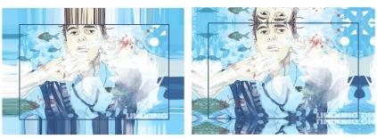

Następnie należy określić zakres rozciągnięcia, aby umożliwić wydrukowanie obrazu na płótnie i rozpięcie go na ramie bez utraty istotnych detali. Rozciąganie powoduje skopiowanie pikseli z brzegów obrazu i naniesienie ich wokół obrazu. Obraz można rozciągnąć przez rozciągnięcie lub lustrzane odbicie krawędzi. Rozciągnięte obszary będą wyglądały jak owinięte wokół ramy na końcowym wydruku.
Rozciąganie krawędzi obrazu (po lewej) i tworzenie lustrzanego odbicia krawędzi obrazu (po prawej). Rozciągnięte obszary, znajdujące się poza prostokątnym obszarem, będą wyglądały jak owinięte wokół ramy na końcowym wydruku.
