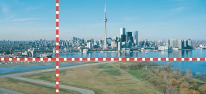

Prowadnice to pionowe i poziome linie, które można dodawać w dowolnym miejscu obrazka, aby ułatwić określanie rozmiarów, wyrównywanie i pozycjonowanie składników obrazka. Prowadnice korzystają z tych samych jednostek miary, co linijki. W aplikacji Corel PHOTO‑PAINT prowadnice zapisywane są razem z obrazkiem.
Obiekty i obszary edytowalne mogą być przyciągane do prowadnic, co oznacza, że przeniesienie obiektu lub obszaru edytowalnego w pobliże prowadnicy powoduje jego automatyczne wyrównanie z tą prowadnicą. Możliwe jest ustawienie czułości tej funkcji, dzięki czemu obiekt lub obszar edytowalny jest przyciągany do prowadnicy wtedy, gdy jest od niej oddalony o określoną liczbę pikseli.
