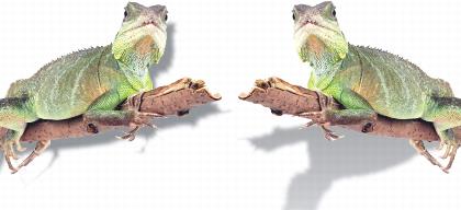

Существует три типа теней: светящаяся, плоская и тень перспективы. Светящиеся тени повторяют силуэт объектов и располагаются по всему периметру; с их помощью создается эффект направленного на объект света. Плоские тени используются для создания эффекта направленного света, поэтому они смещены. Тени перспективы создают эффект трехмерного пространства. Тень можно добавить к любому объекту, в том числе и к тексту.
Слева изображен объект с плоской тенью, справа — с тенью перспективы.
