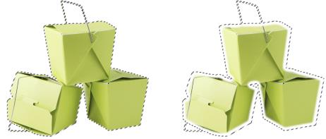

Размытие
Размытие позволяет постепенно увеличить прозрачность пикселей вдоль края редактируемой области для сглаживания перехода между защищенной и редактируемой областями. Можно задать ширину и направление области размытия для определения места размытия относительно рамки маски. От рамки маски размытие может расходиться в сторону защищенных областей, редактируемых областей или в обе стороны на равные расстояния.
Слева направо: до и после размытия краев редактируемой области
